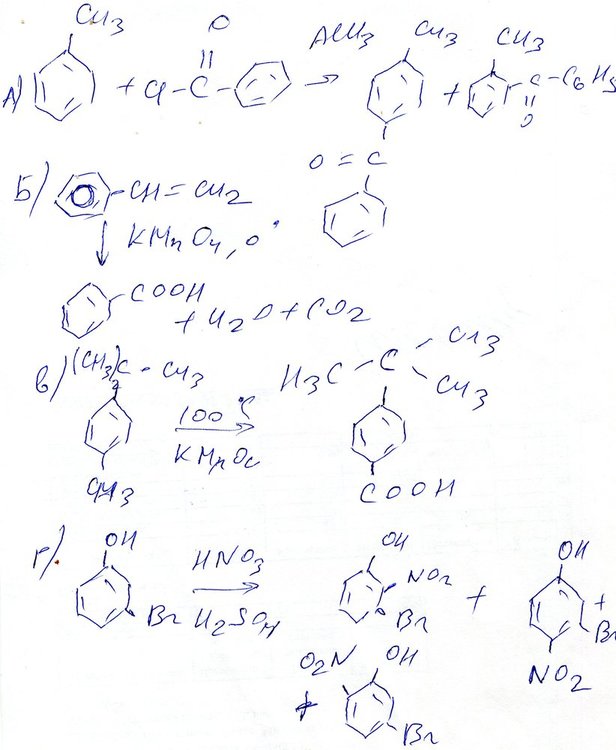

1. Напишите уравнения следующих реакций и назовите полученные продукты:
 а) ацилирование толуола хлорангидридом бензойной кислоты;
б) взаимодействие стирола с водным раствором KMnO4 при 0 С;
в) окисление п-метилизобутилбензола KMnO4 при 100 С;
г) нитрование м-бромфенола нитрующей смесью.

б) скорее всего подразумевалось дигидроксилирование с образованием 1-фенилэтандиола-1,2
точно
1) п-метилбензофенон (+орто-метилбензофенон его скорее всего очень мало образуется)
2)
или 1-фенилэтиленгликоль
3) пара-фталевая (терефталевая) кислота
4) 5-бром-2-нитрофенол, это последний из трех нарисованных там, на картинке

а под в точно такое название??? сужя по фото и названию(ищу в интернете формула не сходится. или на фото не то?? должно получится COOH-C6H4-COOH&&&&&
